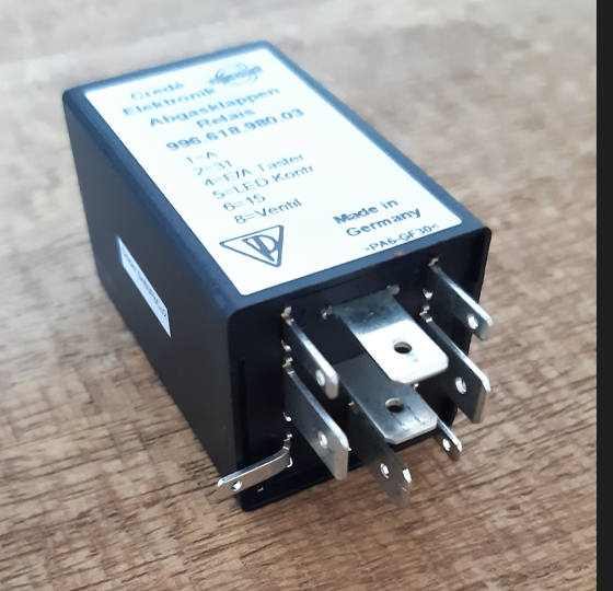

Salut tout le monde,
Un peu frustré que mes valves se ferment automatiquement aux allures légales, et n'ayant rien trouvé sur le forum pour m'aider, j'ai passé un peu de temps sur le net pour trouver une solution.
En réalité j'ai trouvé très rapidement ce post : https://www.porsche-996-997.com/t9157-modif-gratuite-du-pse-plus-de-coupure
Ce matin je m'y suis mis à la fraiche et... ça marche! Very Happy
Juste à déboiter le relais Abgasklappen 996.618.980.03 situé au-dessus de la boite à fusible, plier la cosse n°1, remettre le relais en place et le tour est joué cheers
Coupure PSE entre 45km/h et 70km/h Pse-110
Coupure PSE entre 45km/h et 70km/h Pse-210
Coupure PSE entre 45km/h et 70km/h Pse-310
Coupure PSE entre 45km/h et 70km/h Pse-410
Coupure PSE entre 45km/h et 70km/h Pse-510
Je peux désormais jouir du son libéré en toutes circonstances Smile
Porsche83 peut confirmer a bord lol!
Et je confirme aussi que le PSE reste fonctionnel, c'est-à-dire qu'en appuyant sur l'interrupteur la diode orange s'allume et les valves se ferment.
Un grand merci à celui qui a fourni l'astuce sur le forum porsche-996-997 merci
En fait le plus dur dans l'histoire c'est de se mettre à genou mort de rire2

Sais-tu à quoi servait cette borne du relais que tu as pliée ?
Christosport
Christosport
Nombre de messages : 41
Age : 38
Localisation : Velaux
Ma Porsche : 987 2.7 vendu / 996 4S
Date d'inscription : 11/10/2015
Coupure PSE entre 45km/h et 70km/h Empty
MessageSujet: Re: Coupure PSE entre 45km/h et 70km/h   Coupure PSE entre 45km/h et 70km/h Icon_minitimeDim 18 Sep 2022 - 22:09
A priori indication de vitesse d'après mes recherches, mais je n'ai aucune certitude  Coupure PSE entre 45km/h et 70km/h 1f605
Nombre de messages : 48359
MessageSujet: Re: Coupure PSE entre 45km/h et 70km/h   Coupure PSE entre 45km/h et 70km/h Icon_minitimeDim 18 Sep 2022 - 22:12
Ok, merci oui
