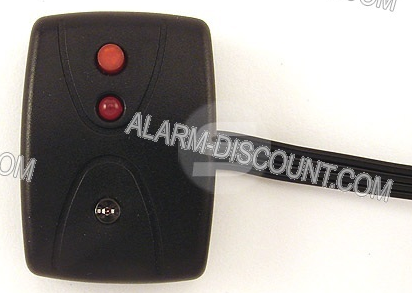

cela fait environ trois ans que j'ai placé un système bon marché (36 €) qui me donne entière satisfaction.
Il se compose d'un AUTOLIGHT SQUALE (30 €) que l'on trouve également en France
Allumage automatique des feux (moins de 40 €) pour 986 Squale10
Allumage automatique des feux (moins de 40 €) pour 986 Squale11
et d'un relais 12 V 30 A standard
Allumage automatique des feux (moins de 40 €) pour 986 Relais10
(J'ai ajouté un mini-bouton poussoir (1 €) qui permet de modifier la sensibilité du capteur suivant que le Boxster est capoté ou décapoté) ainsi que deux diodes de 5 A afin de conserver la possibilité d'allumer les veilleuses côté droit et côté gauche de façon indépndante
