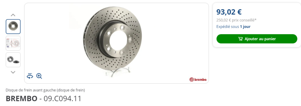

Si comme tu dis les boites étaient marquées le fournisseur je pense l aurai vu? J'ai contacté mon fournisseur ce matin: 1-il n'y a pas erreur,les disques sont des Brembo et ce fabricant a validé ce type de montage en 2020 2-je devrais recevoir dans la semaine le document de validation"brembo" (wait & see) BREMBO OU PAS BREMBO il y a un sens de montage sur ces disques, il y a des G et des D aussi bien pour l'avant que pour l'arrière, si ton vendeur te dit qu'ils sont homologués il y a deux solutions, ou tu a mis les droites à gauche ou alors ton interlocuteur a fait l'école des bourricots. Et ne roule pas comme ça car en cas d'accident comme t'a dit gédéon c'est une source à emmerde si un expert voit la chose.  Ou alors 3è solution tu as eu les BREMBO à 80 euros pièce qui semble sur photo??? pas de sens car les trous sont symétriques, tu as la référence des disques sur la photo .Mais dans ce cas ton spécialiste aurai du être interpellé par un perçage symétrique, enfin si la photo est bonne et si c'est un bon . Sinon mais nous photo G et D en gros plan  |

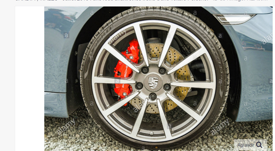

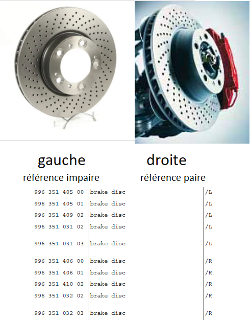

| Oui enfin si c'est en montage façon d'origine c'est comme ça et pas autrement.  pour comprendre voir emplacement des étriers pour D PHOTO 1 et G PHOTO 2  |
