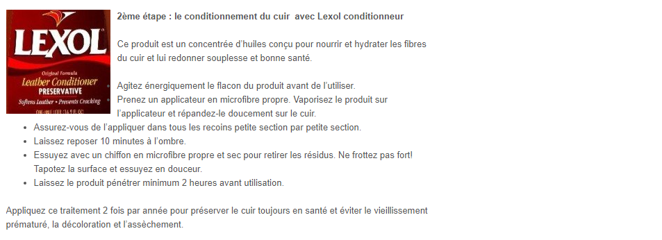

MessageSujet: Re: Problème cuir étendu planche de bord    Problème cuir étendu planche de bord  Icon_minitimeLun 24 Aoû 2020 - 13:31
Oui il faut que tu ressortes tes cours des sciences,mais je ne pense pas que cela  traite de la peau collée.
Je pensais que sur un tableau de bord c'était la peau qui dilatait et rétractait car c'est un élément demandant du traitement comme les chaussures.
Alors que  la colle une fois sèche est un élément mort, c'est la peau qui bouge et non la colle .
Enfin chez PORSCHE il est vrai que c'est à part , ils prennent peut être les mêmes supports que les tableaux de 944 qui fendent de tous les côtés.
Mais ne perds donc pas ton temps et mets toi plutôt à finir ta championne de france  des rallyes 78 et 80 Problème cuir étendu planche de bord  263a .

Moi j'en pense qu'une réparation sans parler argent aurait été une normalité, il y a des voitures des années 60 qui sont encore en configuration  d'origine et les tableaux de bords ne sont pas décollés ni même abîmés .
De plus ce n'était pas des voitures coûteuses mais de simple voiture du peuple.
Moi j'irai prendre renseignement chez un sellier auto, eux ils savent souvent faire une réparation invisible sans parler tout de suite de remplacer, en CP ils ont déjà du mal à faire certains boulots alors pour eux il n'y a que remplacement

Un bon sellier fera des miracles, et en CP, on change tout!!!! N'importe quoi
PS pour le LEXOL c'est introuvable maintenant.
