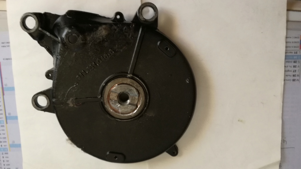

Donc, je m'y colle, car j'avais vu par ci par là, que le graissage était moultement important pour ces petites bêtes. Je commence donc par le planétaire gauche et je le démonte et le décortique et là... bingo (pour la trouvaille de la panne, pas pour le portefeuille) le pignon denté en demi lune grippé comme pas possible et je pense pas réparable . Voici les photos qui font pleurer

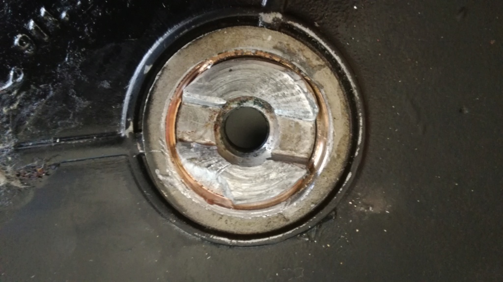

et surtout l'arbre d'entrainement complètement raboté. Je pense que la bague en bronze a aussi morflé, donc je pense non réparable. C'est un peu bête car le pignon est en super état côté interne mais... Pour le graissage, sec à l'intérieur donc normal que ça ai fait des dégâts.

De manière personnelle, nous venons justement d'aligner la capote de la 964, démonter les planétaires et les moteurs avant qui présentaient quelques soucis. Nous avons employé de la graisse basique à usage mécanique, d'origine militaire.... ( qui commence à dater d'ailleurs...).
Pour l'arbre d'entrainement, je crois possible de réparer avec l'aide d'un tourneur, y compris la bague bronze...
