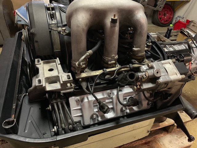

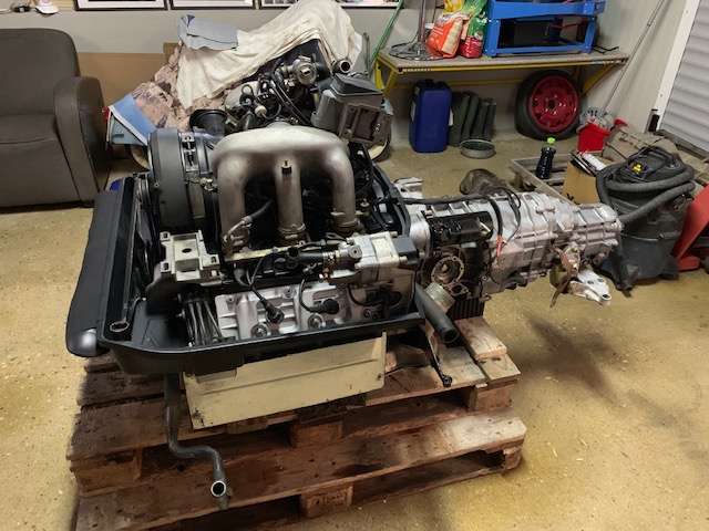

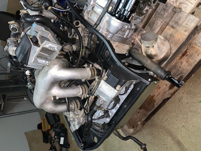

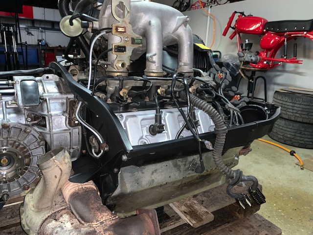

J'ajoute quand même quelques photos du moteur prêt à être remonter, tu vas y voir les tôles que j'ai restaurés, et les écrous bien brillants, ça te donne une première idée d'où ils sont et l'ampleur des travaux...

En effet tes photos plus la vue éclatée du PET montrent que la dépose des tôles latérales et arrière est faisable mais la tôle avant au dessus de la boite c'est peine perdue !
Il vaut mieux déposer le moteur pour avoir un accès total et cela permet également de bien nettoyer le compartiment dans son ensemble.
