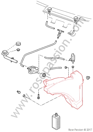

| Bonjour, J'ai le même problème sur ma 997 carrera S de 2006 : fuite d'eau du réservoir de lave glace. J'ai démonté le plastique autour de l'aile. par contre pour démonter le réservoir il est tenu par 2 vis: une en haut facilement accessible par contre la seconde est derrière la porte et là je coince comment tomber ce réservoir? |
Nombre de messages : 46984 Localisation : FR-91 Ma Porsche : 911 T + 996 TT + Boxster 986 Date d'inscription : 15/02/2007
 | Sujet: Re: Panne de lave phares Porsche 997 carrera S de 2005 Lun 24 Mai - 21:08 | |
| Tu es sûr des 2 vis parce que sur les éclatés, je n'en vois qu'une... Essaie d'enlever la vis qui est accessible et fais bouger le bocal pour le désolidariser de sa fixation. Je pense qu'il est juste enquillé dans un support en caoutchouc. _________________ La différence entre les oiseaux et les hommes politiques, c'est que de temps en temps les oiseaux s'arrêtent de voler !

| Pour avoir démonté le mien, je confirme une seule vis pour le maintien et positionné par 2 plots verticals |
