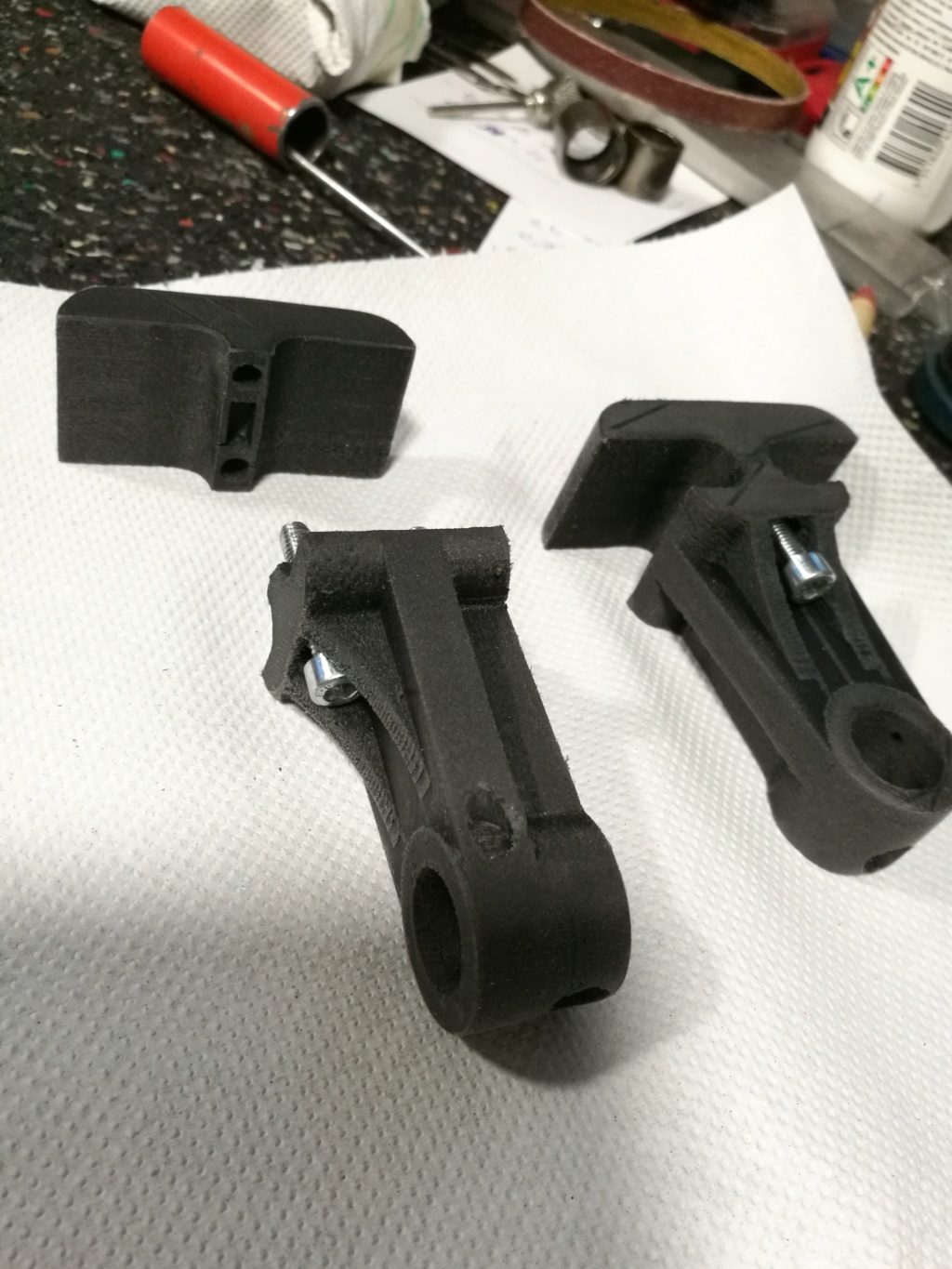

| Ce qui me plait le plus c'est que maintenant, il y a quantités de matériaux imprimables en 3D, y compris du métal!! https://www.ironfle.com/limpression-3d-monte-dun-cran-en-sattaquant-au-metal/ironfle Tiens, voilà deux impressions nylon /carbone, pour résister à la chaleur. C'est mon fils qui a créé et modélisé ça... Rien à voir avec une pièce auto ou moto pour une fois.... allez, je vous le donne en mille, c'est juste pour placer une barre sèche serviette sur un radiateur à lames, ce qui n'existe pas pour ce type là dans le commerce...

| [quote="Midship"]Ce qui me plait le plus c'est que maintenant, il y a quantités de matériaux imprimables en 3D, y compris du métal!! https://www.ironfle.com/limpression-3d-monte-dun-cran-en-sattaquant-au-metal/ironfle Tiens, voilà deux impressions nylon /carbone, pour résister à la chaleur. C'est mon fils qui a créé et modélisé ça... Rien à voir avec une pièce auto ou moto pour une fois.... allez, je vous le donne en mille, c'est juste pour placer une barre sèche serviette sur un radiateur à lames, ce qui n'existe pas pour ce type là dans le commerce...  bravo à ton fiston qui maîtrise la "chose". C'est sympa l'impression 3D. Faudrait que je me penche un peu sur cette technologie qui peut rendre de grands services. Surtout que je pourrais trouver le temps assez facilement. | |

| Merci pour lui. La modélisation sur un logiciel dédié n'est pas facile malgré tout. Et bien entendu, c'est de là que dépends la réussite de la pièce. | |
