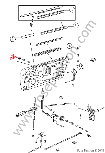

| c'est la biellette de centralisation ,il faut trouver le siege de la rotule qui est tout bouffe ,la partie en plastique beige sur la photo ,tu peut en trouver en alu sur d'autre marque |

Merci totof. C'est pas sur ce plan? Plan |

| Porsche préconise le remplacement pur et simple. Sinon il y semble en effet y avoir un plastique de rechange (pas fait pour a l’origine). Je vous reviens dès que c’est remonté.

| Tout est rentré dans l'ordre. Celle du côté passager sera probablement à changer un jour (bien que moins sollicitée).
