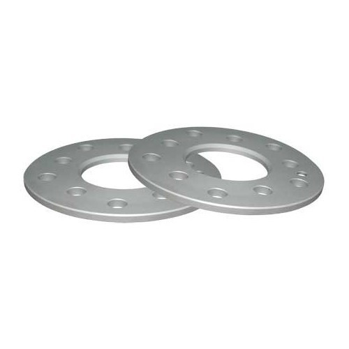

| C'est quoi le simple ou le double boulonnage pour les nuls ? un croquis :-) |

| Simple boullonnage, en gros une grosse rondelle percée pour laisser les vis passer ( pour faible épaisseur ) Double boulonnage, avec la visserie intégrée donc tu fixes les cales avec tes bolulons de roue, ensuite tu fixes la roue dessus. |

| Ah ok. Merci beaucoup pour les infos et les images ! Sympa. |
