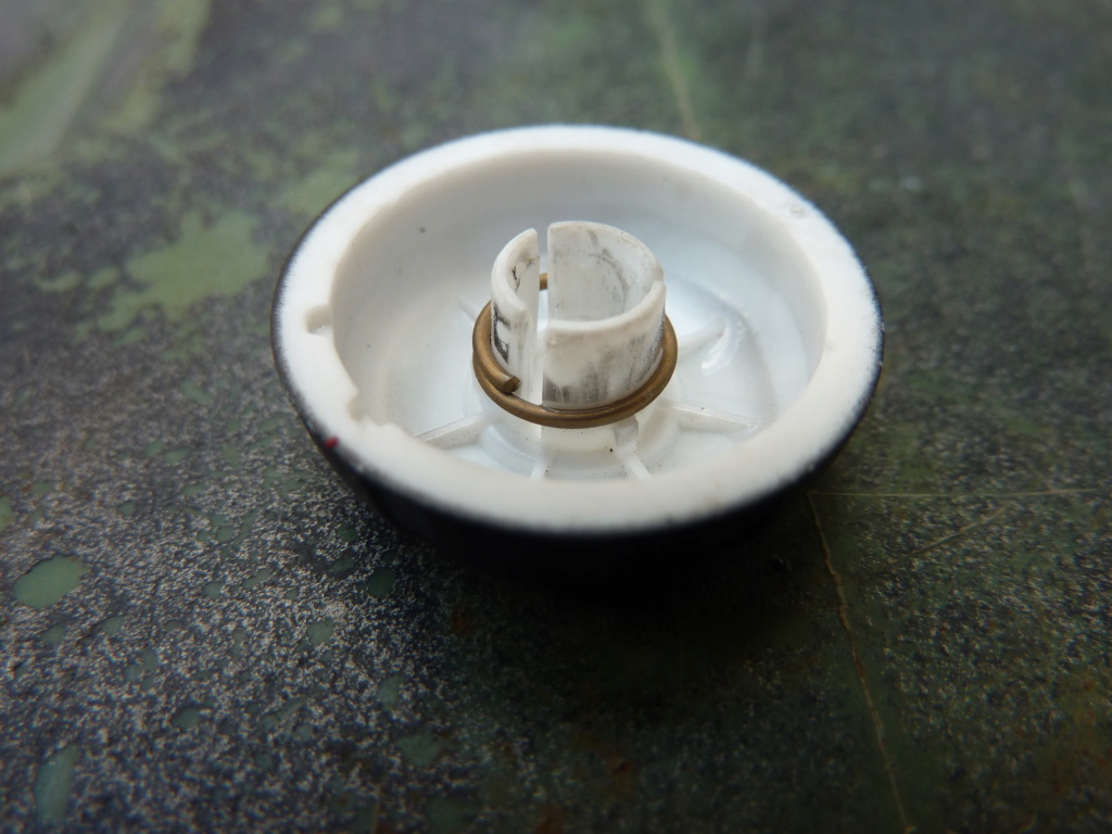

| Bonjour.
J'ai cru comprendre qu'il y avait des problèmes récurrents sur les boutons PCM qui collent. Ma voiture est de 2007, 997 phase1 j'ai essayé des solvants - du white spirit... je suis allé voir un agent Porsche qui me demandait 60 € pour les 2 boutons....ss commentaire. Finalement j'ai trouvé la solution ; je les ai démontés, brossés avec une brosse à dent et avec de l'eau chaude - le résultat est juste génial - tout est parti et j'ai retrouvé l'éclat du neuf. Christophe | |

| Merci pour ce retour. De l'eau. C'est magique... Par contre le démontage, tu le fais comment ? C'est juste enfoncé ? | |

| Les boutons se retirent très facilement ils sont juste enfoncés, tu peux le faire avec un petit tournevis | |

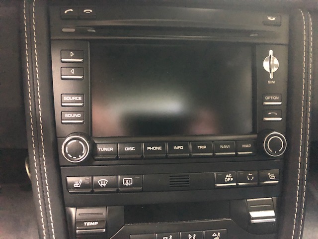

| en effet, j'ai eu de la chance, mais au préalable j'avais regardé les sites. comme une image vaut 10 000 mots, je vous joins la photo - c'est nickel... avec le full cuir tableau de bord c'est plutôt sympa  | |

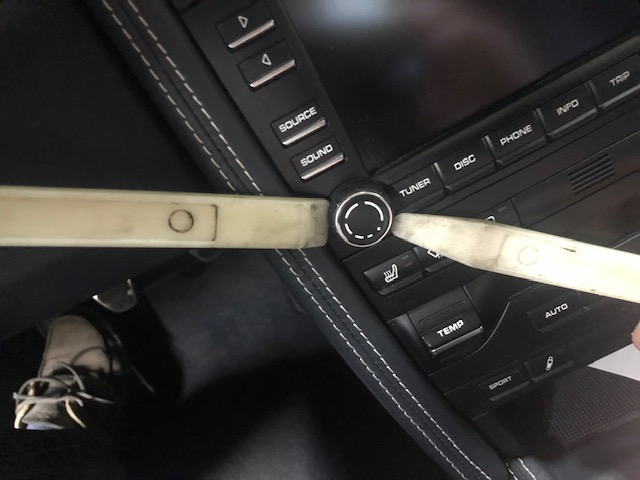

| Bonjour , j'ai une 997 Turbo de 2009 avec le PCM de la phase II , et je n'arrive pas à démonter les deux boutons pour les rénover ( car collants !) . Dans ce post , vous parlez de la 997 phase I mais pas de la phase II ? J'ai forcé comme un malade avec 2 outils en téflon pour de pas abîmer , mais impossible . Avez vous une méthode , ou sur la phase II ce n'est pas possible de les démonter ? Merci d'avance Thierry | |

| Sur photo les boutons ressemblent pourtant à ceux du PCM 2.1 de la 997 phase 1 que voici , moi j'avais tiré très fort pour les sortir mais sans outils Peut être le clips qui sert trèe fort sur l'intérieur du bouton?   | |

| Merci beaucoup Allan pour ta réponse , mais mon PCM est celui qu’il y sur les 997 phase II, et j’ai vraiment forcé très fort avec les 2 leviers en Téflon !! Alors je veux pas casser quelque chose ! Si tu me dit que c'est la seule méthode , je vais re essayer ! Par contre les boutons ne sont pas les même sur la phase I et la phase II . Merci Cordialement Thierry   | |

| Oui j'ai bien compris c'est le pcm 3 je pense, mais les boutons se ressemblent très fort et je ne vois pas comment ils peuvent se monter autrement qu'en les poussant.
Enfin moi je ne ferai pas levier avec les outils pour essayer de les sortir. Sinon demande chez Palmers il semble que c'est plus que parfait.
Ou bien moi j'ai fait les commodos de ma voiture avec les lingettes désinfectantes humidifiées de javel ou st marc , les deux existes et ça enlève super bien l'espèce de vernis pourrit qu'ils mettent sur les boutons et les commandes de certaines voitures. | |

| Merci beaucoup pour ta réponse . Je vais voir si mes boutons sont en 3 parties ! Je peux également demander à Palmers si je trouve pas ! Merci pour les infos Bonne soirée Thierry | |

| Bonjour et merci Allan , mes boutons se démontent en enlevant le cache + la couronne chromé ( avec l'ongle ) puis avec il faut dévisser la vis centrale avec un minuscule torx . Après , nettoyage à l'eau et savon de Marseille puis brosse à dent et nickel ! Super !! Thierry  | |

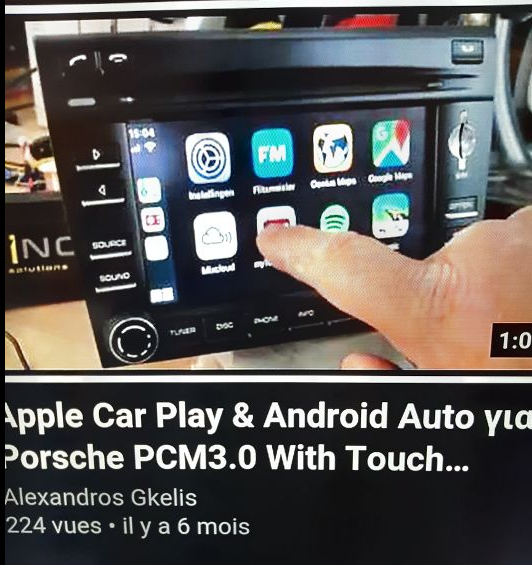

 Je m,en suis douté en voyant la photo, c'est pour ça que je t'ai tout envoyé, et le modèle d'après se démonte comme sur la mienne en tirant. Tu as vu le PCM3 avec l'appli android auto etc etc etc....... tu l'as toi? | |

| Non je n'ai pas cela ! Cela te permet quoi ? | |

Ca fait écran android avec les applis en direct sur la voiture, tu as MAPS en sattelite pour guider c'est sympa et tu y mets ce que tu veux , même l'appli coyote et disons c'est comme un smartphone . Moi j'ai ça dans ma voiture c'est super je trouve, il y a quelques temps j'ai monté un écran android sur une GT 3 c'est vraiment super, tu y mets même la caméra AR et une AV est possible aussi, je trouve que cela n'a rien à voir avec un PCM de merde comme dans la 997 phase 1 .Et en plus pour un tarif qui est vraiment trés serré. ça existe pour toutes les 911 sauf 992 https://www.autoradios-gps.com/autoradios-gps-alpine/gps-tactile-porsche/gps-porsche-alpine-911.html | |

| Encore une fois comme l'a déjà rappelé Gedeon à plusieurs reprises, ne pas confondre le PCM 3.0 qui n'est pas compatible avec le PCM 3.1 qui l'est... | |

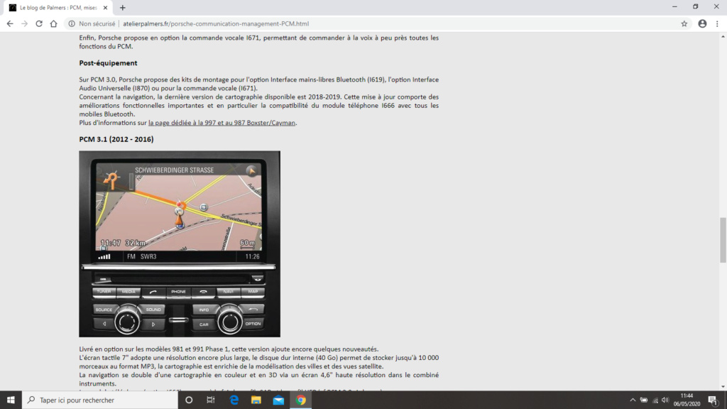

JE TE METS UNE PHOTO DU 3.1 que j'ai eu sur atelier PALMERS qui n'a rien à voir avec le tien, le PCM 3 que je t'ai mis avec photos d'une partie des applis est bien un boîtier 3 comme le tien?(Peut être japonais mais les JAP font de très bons produits, la nouvelle 992 est équipée en ALPINE) Suffit de voir les touches et les emplacements. Si tu as un souci appelles ETS PALMERS c'est mieux que les ragots  | |
