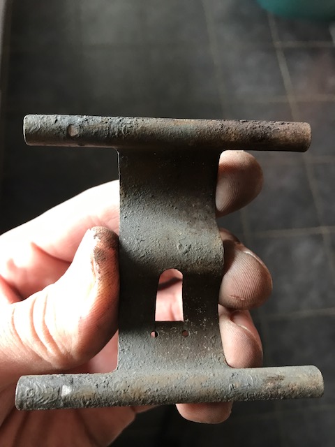

Me revoilà,
finalement j'ai pas su attendre ce soir, donc j'en ai profiter pour faire cela sur mon temps de pause de midi Razz
Je ne comprend plus rien , j'ai commencé a démonter les freins, en débranchant les capteurs d'usure, j'ai ensuite chassé la goupille qui maintiens la fixation des plaquettes, et la je me rend compte que il y a deux encoche d'usure coté intérieur de la roue , j'examine le haut du disque et en effet le disque frotte dessus en permanence!
Donc je remonte la roue sans cette piece ni la goupille , et là par magie plus aucun bruit de frottement Shocked Shocked Shocked
Hum donc ensuite je remonte tout avec la goupille et j'examine si ca peut toucher le bord du disque , et pourtant il y a entre 5mm et 1cm entre la piece et le bord du disque
Donc je ne comprend plus rien! et bien entendu la piece métallique qui tient les plaquette ne pouvait pas êtres montée a l'envers, alors la seule explication que j'ai a cela c'est qu'elle ai bougée lors de ma dernière sortie circuit (étant donné que cette piece repose sur le dos des plaquettes, les plaquettes auraient pu bougée , ce qui a rapprocher la piece métallique vers mon disque, je ne sais pas par quel tour de magie car logiquement elle ne peut pas bouger a cause de la goupille qui traverse le tout !
Capteurs Usure de plaquettes sur Circuit - Page 2 Freins11
Je commence a me demandé si c'est pas l'ex voiture d'un magicien...
Donc j'ai été faire un petit tour, et plus aucun bruit a présent  Laughing  Laughing  Laughing
