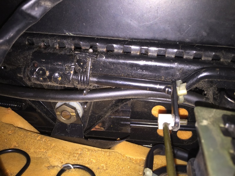

mécanisme réglage siège Img_4511
voici une photo de la pièce défectueuse (à l'envers...pour changer Laughing ) elle est juste a gauche du serflex blanc et relie la barre horizontale sur laquelle est fixé le serflex (qui tient une gaine électrique) à la tige de renvoi couleur bronze
JC, tu me dis que ça ne se détaille pas, cela ne me dérange pas de changer un plus gros "morceau" mais je ne trouve absolument rien concernant ce mécanisme Mad

C'est la soudure au niveau de la flèche rouge qui a cédé ?

De rien JF, mais ça ne répond pas à ma question ! lol!

et bien à priori, seulement je ne suis pas sur que ce soit soudé à la base, je n'ai pas démonté l'autre siège pour vérifier!
objectivement, je ne vois pas comment cela peut être conçu autrement que par une soudure, auquel cas je fais ressouder. seulement je ne suis sur de rien, pour ça que j'aurai aimé un avis éclairé..

mon carrossier m'a soudé la petite pate et cela fonctionne, plus qu'a remonter le siège cheers
