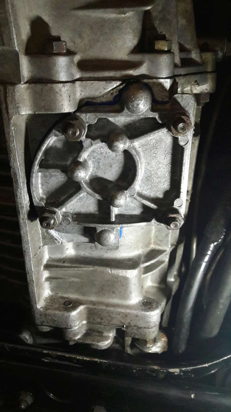

3*) dévisser le carter sous la boite avec les 4 écrous de 13, attention il reste de l'huile quand vous allez le retirer, il y a aussi 2 goupilles qui le centre sur la boite
Débloquer la boite 915 20161212
Vous avez cela dans la main, on peut voir la fourchette qui centre notre 5 et Ma, il y a aussi la ref du joint 915 303 225 00 à 2€50 chez la buse
Débloquer la boite 915 Ref_jo10

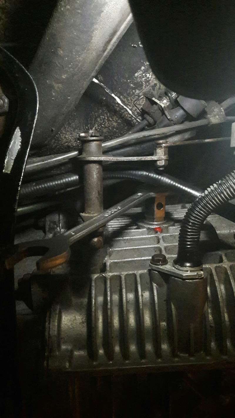

4*) Désaccoupler le croisillon "devant les strapontins et derrière les deux sièges" sous la trappe du tunnel
Débloquer la boite 915 20161213

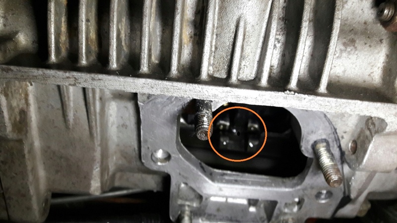

5*) Aligner les deux fourchettes et replacer la 'boule entre les fourchettes, la photo est pas lumineuse mais c'est dans le cercle rouge, vous verrez cela tout de suite en ouvrant la trappe.
Débloquer la boite 915 5_et_m10
Voila votre 915 est libre, j'ai replacé le carter sans joint ni huile pour valider le boulot, il faut re-connecter la tringlerie au nez de boite, faire l'essai que toutes les vitesses passent Langue2 ouf tout fonctionne bou
