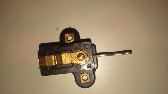

Comme l'indique le titre, j'ai un petit souci avec mes freins STOP.
Si je freine doucement, les STOP ne s'allument pas
Si je freine fort (pédale à fond), les STOP s'allument.
Pensant que le capteur était HS, je l'ai donc changé (pièces à droite sur la photo tenue par 2 vis)
Malgré le remplacement de cette pièce, j'ai toujours le même problème.
Est-ce que le cylindre à gauche est réglable?
Avez-vous une idée d'où vient le problème?
Merci pour votre aide.

C'est un mauvais positionnement du contacteur qui fait qu'il ne se déclenche que quand la pédale est enfoncée à fond.

plus 1 ton contact a du bouger.

J'ai remplacé le contacteur par le nouveau à l'identique et je retrouve le même problème
C'est pour cette raison que je pense qu'il doit y avoir un réglage à quelque part, non?

Comme dit plus haut c'est la position du contact qui ne doit pas être bon. Normalement qu'en tu commences à appuyer sur la pédale le contact doit s'appuyer.
Il faudrait rapprocher le contact.
Les trous ou viennent les deux vis de fixation ne sont pas oblong ?
Ou alors tordre un peu la patte de fixation du contact.

Clés plates, tourne vis et hop hop hop démontage/remontage et mes STOP fonctionnent correctement.
2 réglages possibles, 1 sur le capteur au niveau d'une petite vis et 1 derrière la rondelle (voir photos)
Du coup, j'ai acheté un capteur pour des "clopinettes".
