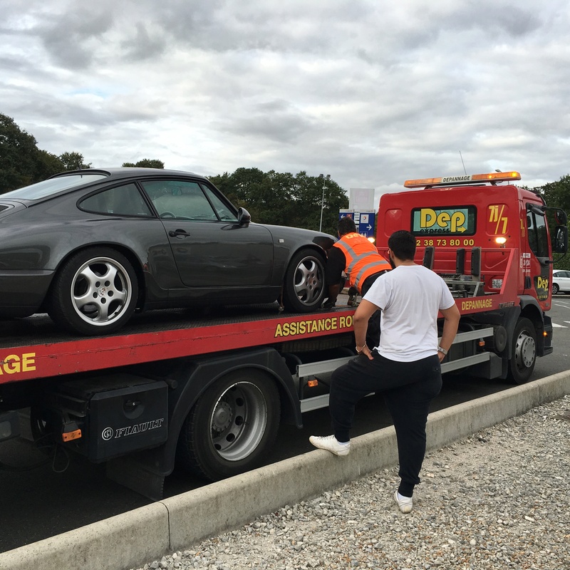

En rentrant de week-end hier, on a fait une pause sur une aire d'autoroute près d' Orléans.
Ma belle n'a pas voulu redémarrer même après une bonne heure de repos. Le démarreur ne se lançait pas, même avec un booster ou en la poussant.
Retour par assistance avec un beau remorquage... D'après lui ce serait le démarreur qui est collé
Garage Orléans Img_3411
Le bonheur !!
Maintenant, il me faut trouver un garage digne de ce nom avant que le remorqueur ne la dépose chez son pote dont le nom du garage fait rêver : La belle et la bête
Quelqu'un connait il un spécialiste de 964 vers Orléans ??
