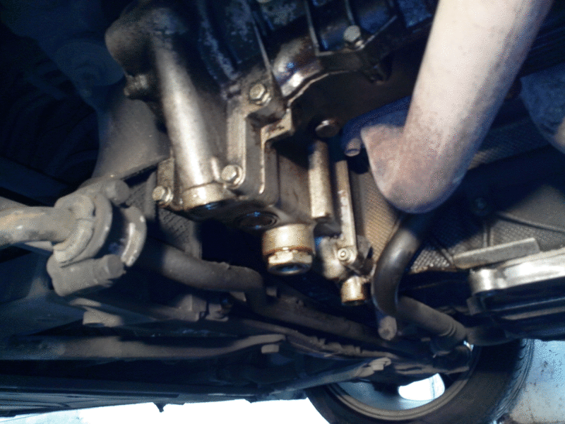

Ci-joint une photo d'ou proviendrait cette petite fuite. (que lorsque j'arsouille)
odeur d'huile brulée Fuite_10
Nombre de messages : 46963
odeur d'huile brulée Empty
MessageSujet: Re: odeur d'huile brulée   odeur d'huile brulée Icon_minitimeMar 10 Mai 2016 - 21:58
Perso je ne vois pas e fuite sur ta photo, mais la zone montrée sur ta photo est proche des caches culbus donc joints poreux possible...
