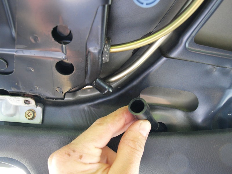

MessageSujet: Re: Eau sous siège passager   Eau sous siège passager - Page 2 Icon_minitimeVen 5 Fév 2016 - 13:17
Very Happy au moins tu es sûr de ta source...
désolé, je ne le ferais plus....
essaie de passer un coup de soufflette dans les drains...
Eau sous siège passager - Page 2 P5193010
je ne sais pas si tu as accès sans le démontage du ciel de toit...
