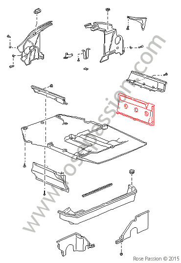

Bonjour,
Je suis en train de démonter la cloison de protection des cache culbuteurs afin de régler les soupapes et changer les joints ( source de fuite d'huile ). Cette cloison constituée à l'extérieur d'alu réfléchissant a sa partie interne en contact avec le cache culbuteur en mousse complètement rognée sans doute par les fuites d'huile. Par quoi pourrais je remplacer cette mousse si elle est indispensable.  ( produit isolant ignifugé ?? )
En effet le prix de cette petite cloison est particulièrement dissuasif ( environ 300 Euros )
Merci pour les réponses

Bonjour, s'il y a des pièces, c'est qu'il y a une raison.
Ensuite remplacer.... par quoi ? ........ j'ai déja lu des remplacements qui après explication par des pro pourraient mal tourner ..
300 roros c'est une somme, certes, mais ta belle en vaux la chandelle non ? ........

c'est pas une cloison, chez Porsche ça s'appelle un tôle d'encapsulage si c'est la pièce à laquelle je pense....

Chez Rose Passion ils appellent cela tôle moteur inférieure droite et gauche.
Coté cata ou silencieux il y a un revêtement alu , coté cache culbuteur mousse avec empreinte câbles bougies .
Le revêtement alu est encore impeccable, seule la face interne  a la mousse un peu rognée vraisemblablement en raison des fuites d'huile que j'avais.
Pierre
restauration 964 en cours Empty
MessageSujet: Re: restauration 964 en cours   restauration 964 en cours Icon_minitimeVen 28 Aoû 2015 - 15:39
c'est ça.
