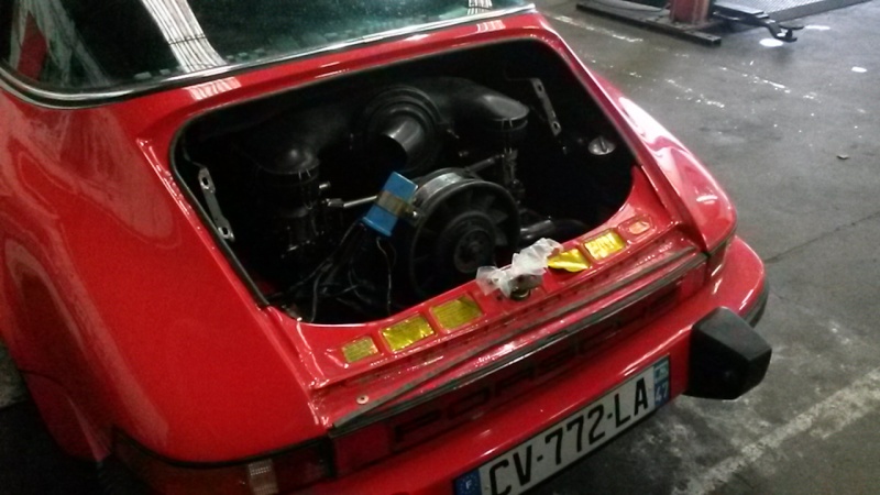

Pour faire plaisir à mon p'tit fred,voilà la suite!  Wink
coup de jeune pour une 911T targa de 1969 - Page 2 20150617
repérage des fils un bout d'adhésif dessus, et on note.
coup de jeune pour une 911T targa de 1969 - Page 2 20150618
le bocal de lave glace n'est pas à sa place,je me demande d'ailleurs si c'est le bon? A voir
Le capot avant et arrière déposé.
coup de jeune pour une 911T targa de 1969 - Page 2 20150619
La traverse avant à était modifier pour pouvoir installer les pare choc et capot de G,
On passe la commande de la nouvelle pièce.

coup de jeune pour une 911T targa de 1969 - Page 2 20150624
Verdict du petit 2,0 L, la compression d'origine est donnée par le constructeur a 8,6.
et nous avons mesuré:
1 cylindre a 3 bars
2 cylindres a 4 bars
3 cylindres a 5 bars.
il en manque un peu!!!
c'est donc sans appel, déglaçage des chemises remplacement des segmentations, et rodage des soupapes,coussinet et tout les joints....
une question je voudrai mettre des poussoirs hydraulique peut on faire la modif !
Nombre de messages : 46963
coup de jeune pour une 911T targa de 1969 - Page 2 Empty
MessageSujet: Re: coup de jeune pour une 911T targa de 1969   coup de jeune pour une 911T targa de 1969 - Page 2 Icon_minitimeMer 17 Juin 2015 - 16:56
Elle avait pourtant l'air de bien tourner cette grenouille Shocked
On attend la suite avec impatience !

C'est bien parti cette fois, et j'espère voir les travaux avancer en live (voire participer un peu Wink ) ...
En attendant, petit UP pour sa question concernant les poussoirs hydrauliques, est-ce possible et est-ce utile ???
MessageSujet: Re: coup de jeune pour une 911T targa de 1969   coup de jeune pour une 911T targa de 1969 - Page 2 Icon_minitimeMer 17 Juin 2015 - 20:41
A priori oui, puisque mon mécano me me l'avait proposé quand il a refait mon moteur mais j'avais préféré la laisser en config d'origine.

Tu peux mettre des poussoirs hydrauliques, mon mécano m'a déconseillé cette modif sur le 2,2, il existe un petit montage qui empêche les tendeurs mécaniques de se détendre, ton moteur garde l'aspect extérieur d'origine.
Nombre de messages : 3794
MessageSujet: Re: coup de jeune pour une 911T targa de 1969   coup de jeune pour une 911T targa de 1969 - Page 2 Icon_minitimeMer 17 Juin 2015 - 23:06
merci pour vos réponses,si ça déforme l'aspect je ne le ferai pas !Ricket74 j'aimerais bien que tu me donne la techniques (je crois que c'était avec toi qu'on n'a discuter un moment sur le parking du côté de Genève   Wink )
