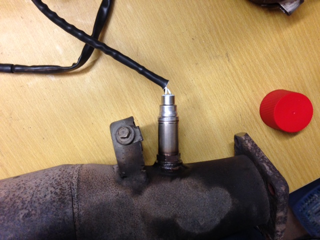

Alors pour la sonde Lambda, je dis un grand merci à Stsi. procédure suivie à la lettre et réussite au rendez-vous..version la goulue bis (si l'auteur m'y autorise).
première tentative en place, sans succès (à chaud, à froid, avec tout le WD 40 plusieurs nuits de suite, frappée, pas frappée, levier, pas levier, bref, va falloir changer de stratégie...)
Une nouvelle histoire - Page 2 964_la10

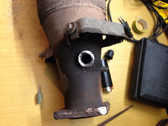

démontage et on décapite
Une nouvelle histoire - Page 2 964_la11
au plus proche du puits
Une nouvelle histoire - Page 2 964_la12
On perce, on coupe et on enfonce avec douceur et précaution
Une nouvelle histoire - Page 2 964_la13
après exécution
Une nouvelle histoire - Page 2 964_la14
le filetage brossé à la dremel est ensuite récupéré et retravaillé doucement avec un bouchon de vidange (de mémoire 18x150) et un peu de graisse cuivrée, mais il était plutôt en bon état.
Une nouvelle histoire - Page 2 964_la15

enfin, la nouvelle sonde est remise en place  cheers
Une nouvelle histoire - Page 2 964_la17
