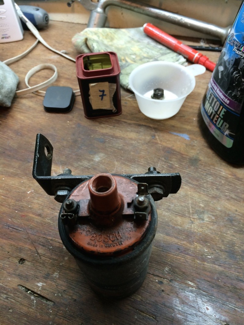

- Démonter la bobine d'allumage : repérer les fils Deux fils non rayés et plutôt blancs sur une causse sur le + ; deux fils rayés noirs/blanc sur le –
Restauration Mini Austin  - Page 3 Img_1811
Ecrou de 14 à retirer pour enlever le support du bloc (BOITE 7 – SEPT)

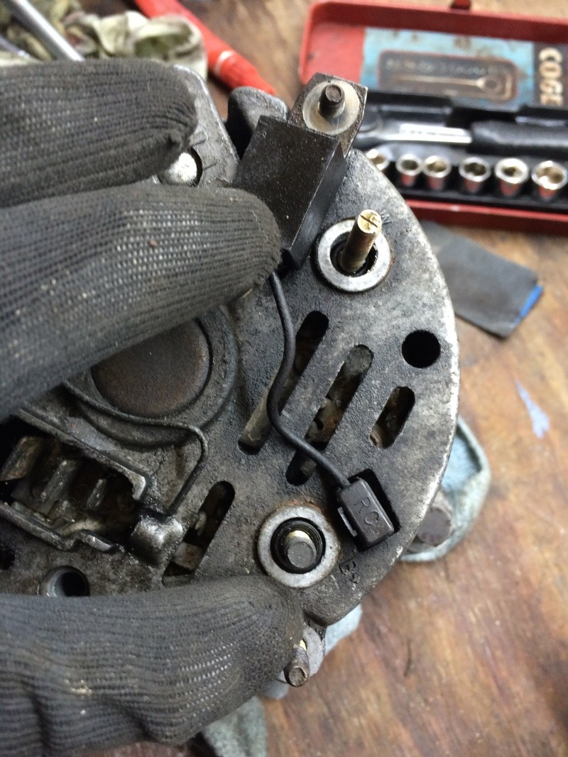

Démontage alternateur :
Démontage poulie avec clé alêne de 8 et clé plate de 22. Ouf grippé méchant, dégrippant on laisse agir, rallonge sur la clé alêne.
Restauration Mini Austin  - Page 3 Img_1826
Capot arrière : 3 écrous de 8 à rondelle incluse, 2 écrous de 10 et pas de rondelle puis 3 boulons de 5,5 qui maintiennent le petit capot de support des charbons (à sortir doucement après avoir débrancher la causse qui va dessus, 1 boulon de 5,5 plus court pas type vis à bois qui retient je sais pas quoi à côté du capot de support des charbons ( il retient une plaque mobile à l'intérieur et pas de soucis on peut le démonter. Par contre au remontage faire attention pour la positionner qu'elle ne bouge pas, je ne sais pas encore comment) et 1 boulon de 5,5 avec pas de vis type à bois.
Restauration Mini Austin  - Page 3 Img_1827
Sur boulon B+ : alternateur, rondelle épaisse plastique, rondelle métal puis rondelle coupée (à l'intérieur on retrouve un guide en plastique que l'on voit de l'extérieur effleurer.
Sur boulon W : idem mais la bague plastique a une partie qui rentre dans l'alternateur. On retrouve la même bague plastique à l'intérieur dans le sens inverses. Les deux parties étroites se font faces séparées par la carcasse.
Restauration Mini Austin  - Page 3 Img_1828
Bonne nouvelle, les charbons sont nickel.
Restauration Mini Austin  - Page 3 Img_1829
NB : je pense que cette pièce a été changée (support et charbon car c'est vraiment neuf pour son âge)
Pour démonter en deux l'alternateur il faudra sortir les 3 vis de maintien, mais il faut jouer du marteau et le soucis c'est qu'il est 3h du matin et que tout le monde dort encore !!!
Au remontage je pense que je vais changer les rondelles et écrous car ils sont moches.
Pour le moment, inspection visuelle et on voit que dedans il y a pas mal de rouille, donc la restauration n'est pas un luxe, l'alternateur ne doit pas recharger de façon optimale avec cette rouille.
Trois coups de marteau quand même mais doucement pour ne pas réveiller la marmaille et le capot sort.
Restauration Mini Austin  - Page 3 Img_1830
Restauration Mini Austin  - Page 3 Img_1831
Restauration Mini Austin  - Page 3 Img_1832
Bon après 1h30 de dégrippant, pièce dans l'étau, hélice bloquée, clé de 22 puis marteau avec de petits coups secs pour décoincer l'écrou de poulie et voilà
Restauration Mini Austin  - Page 3 Img_1833
Donc on a l'écrou de 22, puis une rondelle coupée, puis la poulie, puis une bague métal épaisseur 8mm, puis une grosse rondelle puis l'hélice, puis enfin une autre rondelle métal épaisseur 7,5mm.
Restauration Mini Austin  - Page 3 Img_1834
Inspection visuelle : Le capot possède un roulement à bille qui n'a presque plus de graisse mais il est en bon état. – Les deux bandes contact de charbon sont en parfait état. – Pareil pour le reste sauf la rouille.
Restauration Mini Austin  - Page 3 Img_1835
Restauration Mini Austin  - Page 3 Img_1836
Restauration Mini Austin  - Page 3 Img_1837
Retrait de la rouille de surface de l'inducteur et de la bobine à l'aide d'une brosse rotative souple.
Restauration Mini Austin  - Page 3 Img_1838
Restauration Mini Austin  - Page 3 Img_1839
Restauration Mini Austin  - Page 3 Img_1840
Restauration Mini Austin  - Page 3 Img_1841
Nettoyage du corps extérieur de la même façon, graissage du roulement à bille du capot et remontage.
Restauration Mini Austin  - Page 3 Img_1842
Restauration Mini Austin  - Page 3 Img_1843
Restauration Mini Austin  - Page 3 Img_1844
Restauration Mini Austin  - Page 3 Img_1845
Refaire propre les connections en enlevant la corrosion de surface, graisser les bagues et l'axe de rotor plus les pièces entre l'alternateur et la poulie.
Restauration Mini Austin  - Page 3 Img_1846
Restauration Mini Austin  - Page 3 Img_1847
Restauration Mini Austin  - Page 3 Img_1848
Temps pour la restauration de l'alternateur : 5h
