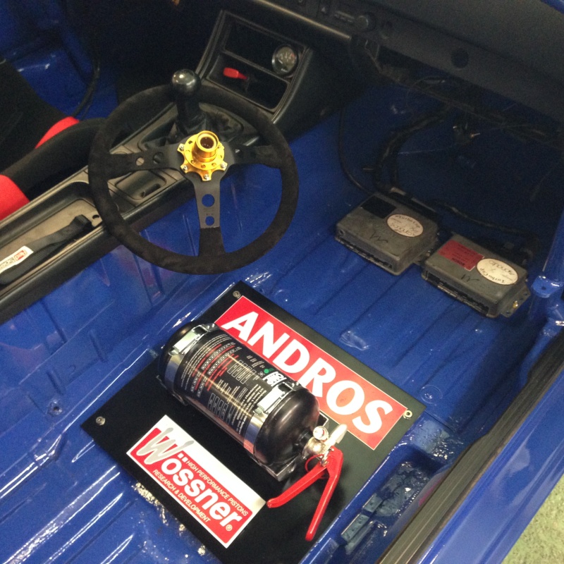

| Je commence à ronger sérieusement mon frein La voiture est bientôt terminée mais pleins de petits détails nous retardent Voilà ce qu'il reste à faire - Pose des vitres makrolon (elles sont prêtes) - Montage du transpondeur - Montage d'un feu de pluie - Montage du coupe circuit extérieur - Pose du PC avant avec système de démontage rapide - Pose des stickers - Montage d'une sonde AFR - Commande des slicks Il me tarde vraiment de faire les premiers essais... Il faut qu'on trouve une journée de roulage fin avril début mai

| La 44 a fait ses premiers tours de roue autour de l'atelier & les performances d'une 944 Turbo de plus de 300Cv pour environ 1100kg sont vraiment très surprenantes Concernant l'état d'avancement de nos travaux : Vitres lexan en place, ainsi que les calculo, l'extincteur, le volant rétractable ... Les Michelin Racing sont là & 2 jeux de jantes attendent leurs tours pour être monté sur la Cup Ce Week End, le PC avant, avec son système démontable, sera opérationnel.... Reste la sonde AFR a mettre en place, ainsi que le feux de pluie, le manomètre de température d'huile, le transpondeur... Après une bonne géométrie, la Cup sera fin prête pour aller se mélanger à toutes les bestioles qui voudront en découdre avec elle :rouler: PS : Même le camion piaffe d'impatience depuis qu'il a reçu ses vérins tout neufs ... |
