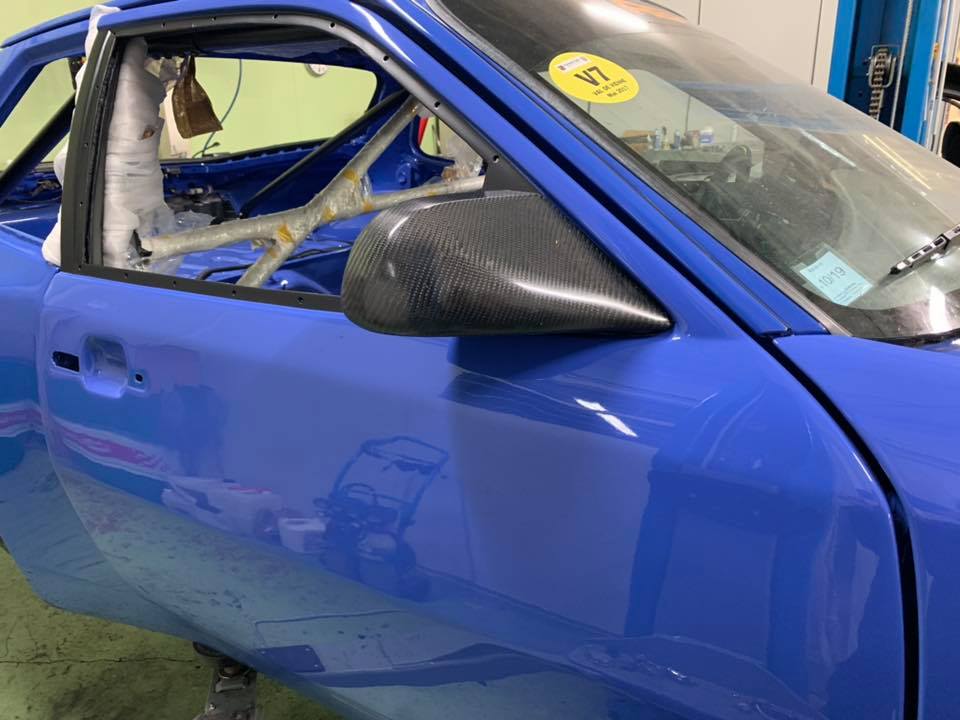

3 ans aprés, quelques nouvelles de notre Cup.
Le travail a l'atelier ne nous a pas permis de faire beaucoup de piste depuis la saison 2016 & notre titre avec cette monture au "BRM sport Cup" du Porsche Motorsport.
Nous avons, courant 2017, décidé de faire la seconde évolution avec un programme ambitieux comprenant, entre autre :
- Nouveau chassis avec élargissement des voies, suspensions réglables & Jantes larges BBS Racing
- Nouvel arceau 6 points avec fiche d'homologation FIA
- Allègement carrosserie avec ailes, PC (considérablement modifié), portes en fibres avec rétro carbone et vitrage sur cadre comme sur un 996 Cup , phares GTP, ...
- Amélioration refroidissement avec écope de frein, boa sur bol aluminium
- Nouvelle mécanique sur la base d'un 968 3.0L revu et corrigé par nos soins (Turbo sur roulement, échappement équilibré sur montage V-Band, vilebrequin équilibré & allégé, pistons et bielles forgés, admission et échangeur Air/Air à capacité augmenté, ...)
Quelques photos de notre auto pendant le chantier, quasi terminé aujourd'hui :
Evolution de notre voiture de piste : 944 Turbo Cup  - Page 14 49899210
Evolution de notre voiture de piste : 944 Turbo Cup  - Page 14 49087610
Evolution de notre voiture de piste : 944 Turbo Cup  - Page 14 49682610
Evolution de notre voiture de piste : 944 Turbo Cup  - Page 14 49699210
Evolution de notre voiture de piste : 944 Turbo Cup  - Page 14 49708610
La décoration finale devrait être posée le mois prochain et notre auto sera exposé au salon "Avignon Motor Festival" auquel nous participerons en Mars prochain Wink
