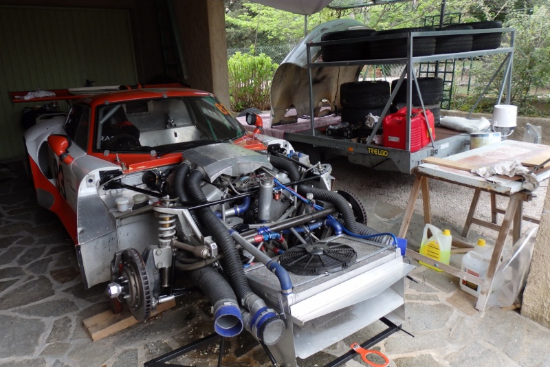

On avance, on avance ...............
Le radiateur réparé ( juste un petit tube du faisceau avait été endomagé ) est remonté. Restera la purge à faire
Le deuxiéme radiateur est en reconditionnement total car complétement irréparable. Toujours indispensable d'en avoir un de rechange car modéle sur mesure et les délais sont assez longs.

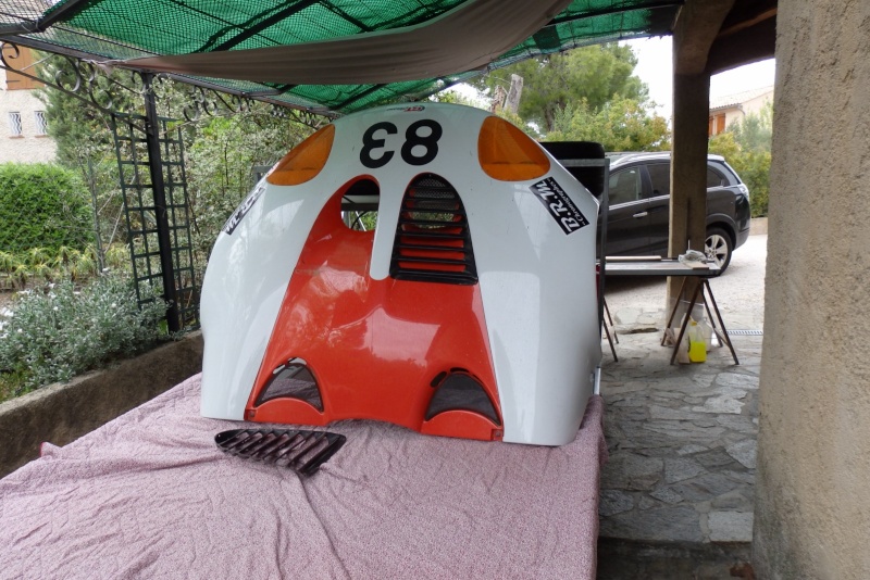

Et on a attaqué les grilles sur les ouvertures du capot. Du "nid d'abeille" alu qui n'aura pas besoin de peinture !!!
Et( si c'était ) c'est ma nouvelle pour 2015 !!! - Page 7 P4210013

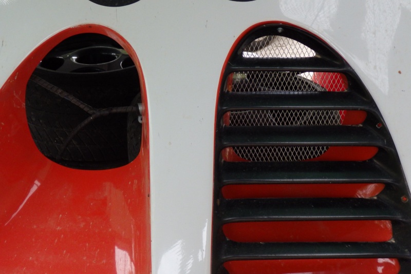

Mise en place provisoire du capot pour vérifier les grilles avec les gaines. Tout passe impec; reste à faire les deux grilles qui sont devant les prises d'air alimentation moteur car les manchons ( déjà protégés par du grillage fin)sont trop éloignés des ouvertures du capot et ça pourrait laisser passer des débris.
Et( si c'était ) c'est ma nouvelle pour 2015 !!! - Page 7 P4220011
Reste comme travaux d'ici le meeting du Castellet : la purge des freins ; la vidange moteur/boite/pont et la propreté du fond plat AV ( peinture recto/verso avec résine époxy sur une bande de 15cm à l'AV ( le contre-plaqué a été pas mal abîmé en frottant lors de certains chargements/déchargements ).
On est dans les temps sans problèmes!!!!!!

Sur ces bonnes nouvelles, j'ai décidé de me rajouter un peu de taf en rajoutant des grilles sur les évacuations d'air chaud du capot AV, mais qui peuvent devenir de vraies "goulottes "de remplissage lors d'une arrivée dans un bac à gravier ou ça vole de partout .
La remorque me sert bien de "marbre" ou j'ai pu appuyer le capot
Et( si c'était ) c'est ma nouvelle pour 2015 !!! - Page 7 P4220015

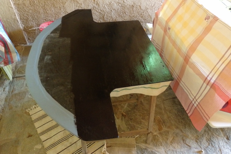

Le fond plat, en cours de peinture et renforcé à l'AV avec de la fibre sur une bande de 15 cm, partie qui impacte le plus et ou le contre-plaqué était pas mal entaillé.
Et( si c'était ) c'est ma nouvelle pour 2015 !!! - Page 7 P4280010
La grille de protection des radiateurs d'huile moteur et de DA a été refaite car pas mal abimée avec mon incursion dans le bac !!!C'est vrai que l'ouverture dans le capot AV n'avait pas de grille. Là, maintenant, il y aura une double protection
Et( si c'était ) c'est ma nouvelle pour 2015 !!! - Page 7 P4280011

Bon, c'est parti pour Le Castellet, deuxième épreuve du Championnat !!!
Le mécano est descendu de Lille et en a profité pour faire les dernières inspections
