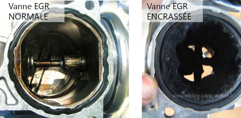

Dans la continuité des différentes solutions de nettoyage, voici en image ce que l'on recherche, sur les moteurs avec EGR, à supprimer. Dire que l'on se fait "chier" à mettre des filtres à air ainsi que des radiateurs pour refroidir la chaleur émise par le turbo.
PS : Le comble du système EGR est de permettre de réinjecter directement une partie des gaz d'échappement dans l'admission, et ce sans passer par le filtre à air ni le radiateur de refroidissement (celui de l'air).
Décalaminage du moteur - Page 2 Admiss10
et voici l’intérieure d'une vanne EGR...
Décalaminage du moteur - Page 2 Vanne-11
Dans tous les cas, solutions de nettoyage PRO ou à l’arrache, je ne peux que recommander de le faire, car tous nos diesels ont cette maladie (SAAB, PEUGEOT, MERCEDES, BMW et même PORSCHE).
