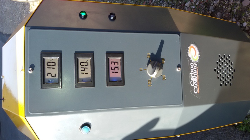

Bonjour à vous tousses voilà donc de retour de mon RDV avec mon ML et le garage pour une décalaminassions de Mon ML Modèle W163 270 cdi de 2005 avec 172000kms tous rond arrivé au garage...Alors un accueil sympa le soleil et d'autre client qui finisses leurs rdv....Alors pour en parler c'est pas compliquer le nettoyage à l'hydrogène de votre moteur, c'est une grosse durite du filtre à air de débranché, le tuyau de l'appareil dedans et le moteur en marche à 1700 trs minutes pendant 1heures, plus le temps passe plus le moteur monte en régime tous seule se qui montre que l'action se fait correctement, puis en passant vert la sortie d'échappement l'odeur est différente à la longue, au finale, on ne ressent plus cette odeur de souffre et de brulé également comme il y a les 40 premières minutes, maintenant j'ai refais pour rentré un détours 60kms de petite routes bien sinueuse
et qui monte pour voir la différence, et ben au niveau conduite, nettement plus souple, les reprises se font très rapidement, et le coût de pied se sent bien plus, y compris le turbo on l'entend plus, maintenant au delà des 3500 tours j'us qua 4500 tours avant j'avais de nombreuse vibrations, et je mettais plus de temps pour y arriver...!!! Donc pour moi mon ressenti reste très positif, pour se qui est de la baisse de conso, demain je vais lui faire le pleins et je verrai plus tard se qui l'en est et je vous tiendrai au courant.. Place au photos...
Décalaminage du moteur 20160110
Décalaminage du moteur 20160111
Décalaminage du moteur 20160113
Décalaminage du moteur 20160114
Voilà à savoir que turbo vanne egr tête d'injecteurs bougies de chauffe catha échappement tous t'est nettoyé...
Décalaminage du moteur Image_10
Décalaminage du moteur Image_11
Voilà et pour finir cela ma couté 115 euros TTC, vue comme je roule mes parcourts(bcp d'autoroute) il me dit que je peux recommencer dans deux ans....!!! Espérant que cela peut vous aider j'étais ravi de partager sa avec vous....coucou coucou
