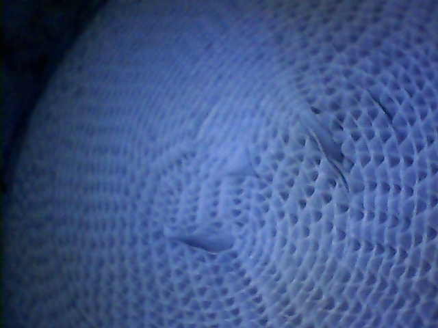

L'auto ne déconne plus après avoir enlevé le catalyseur pour un bitube inox avec prise lambda et je rappelle qu'il y a aussi deux silencieux DANSK inox, donc la voiture monte en régime régulièrement avec une prise de puissance vers 4600 t/min sans souci jusqu'au rupteur.
J'ajoute que derrière, au niveau du son, ça joue des "ROUNDEFLAQUETTES"....certainement le bruit originel de ce moteur avant norme anti-polution...très joli son !

Voici des photos de l'intérieur du catalyseur:
Au vu des photos(quand elles seront publiées), quelqu'un voit-il un défaut visuel ?

pour le moment les photos ne passent pas

Tu es sûr que c'était pas plutôt sa sonde lambda qui était HS ?  scratch
