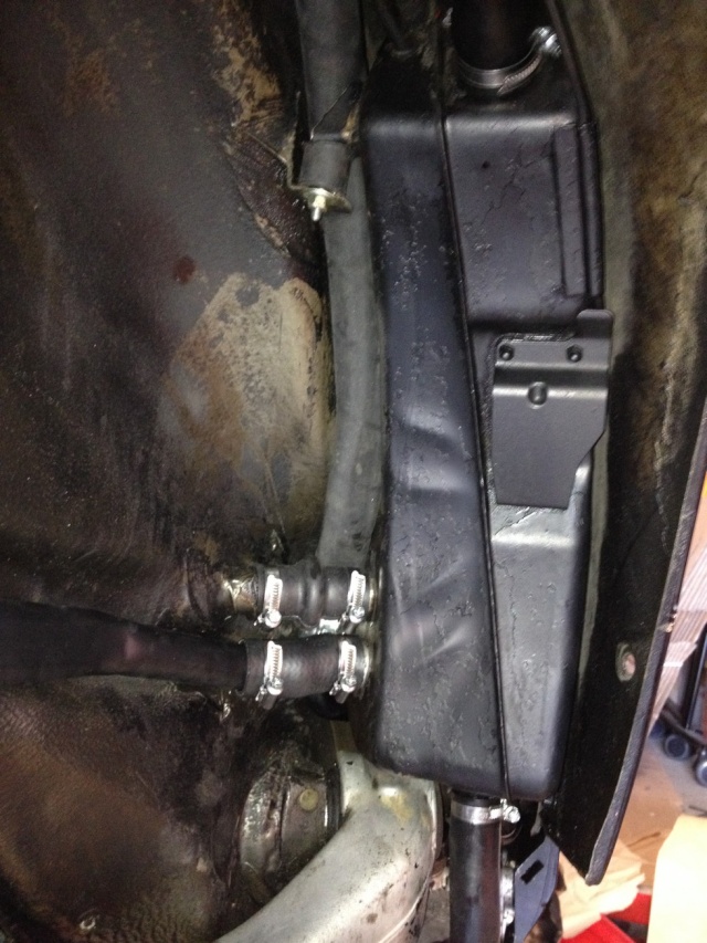

Petite soirée... J'ai dégraissé et repeint avec de la hte temp. le tuyau d'huile :
[964] Fuite d'huile + divers travaux d'exploration ! - Page 2 G_376510
La nouvelle durite est à sa place; mais l'écrou pas serré afin de pouvoir placer la durite correctement après insertion de la bâche.
[964] Fuite d'huile + divers travaux d'exploration ! - Page 2 G_376610
J'ai commencé le casse tête de remise en place de la bâche.
[964] Fuite d'huile + divers travaux d'exploration ! - Page 2 G_376810
J'ai à chaque fois ce même doute de savoir si la cale en caoutchouc à l'arrière de la bâche est bien à sa place dans son logement...car c'est vraiment pas évident de retrouver la place de la bestiole. J'ai la patte support su silent bloc haut qui est legèrement tordue ; quand je la remet "bien", le silent bloc ne peut aller dans le logement. Je la laisse donc un poil tordue et décide de postionner la bâche.
[964] Fuite d'huile + divers travaux d'exploration ! - Page 2 G_376910
Après nettoyage, on se rend compte que des zones de peinture sont absentes, mais pas de rouille. Que de la crasse qui ne part pas au nettoyant.
Je la repeindrait cet hiver.

Voilà, j'ai tout remonté.
Finallement, j'ai mis un coup de bombe rapide sur la bâche, car ça faisait pas beau moitié écaillé.
Je n'ai pas poncé, juste degraissé... Je la décaperais complétement cet hiver.

Beau résultat final Wink
