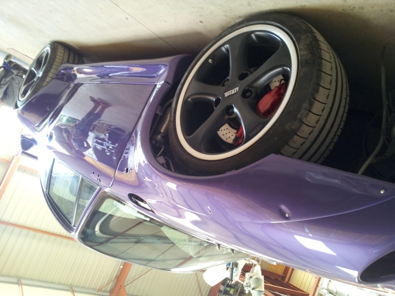

toc toc ricket je vient d'aller voir mes photos quand elle étais démonter ma grenouille voilà pour toi..

Steve, tu nous montres la bouteille déshydratante du circuit de climatisation.
Mieux vaut ne pas les confondre !
