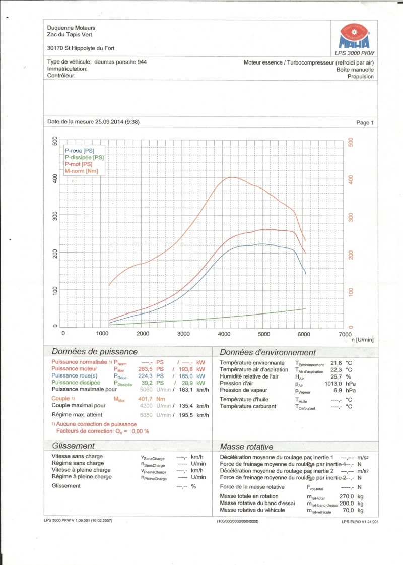

Aprés pas mal de péripéties, enfin la "Canari" est rentrée au bercail. Pour valider les dernières modifications, un passage à Ste Hippolyte du Fort ,à une trentaine de minutes d'Alés ,ou se trouve un sorcier fort bien équipé( Moteurs DUQUENNE) pour mesurer la puissance de l'auto dans sa configuration choisie. ( On avait plusieurs choix !!)
Ma 4éme 944 Turbo .... La Cup....La vraie - Page 9 P9250010
Ma 4éme 944 Turbo .... La Cup....La vraie - Page 9 Tir_au10
263,5 cv à 5060 tr/mn et 401Nm de couple maxi à 4200tr/mn
Des valeurs intéressantes si on considére que la waste Gate double port mise en place a été utilisée avec le deuxiéme port fermé; donc avec la résistance du ressort de la soupape seul; et que l'on a eu au mano 1,1b en pression de turbo maxi.
L'état des bougies et des gaz d'échappement laissent augurer un résultat d'un mélange gazeux peut-être un peu trop riche!!! Une prise d'échantillon sur la down pipe à 10/12cm de la sortie du turbo devrait le confirmer; mais ça attendra aprés Dijon. On est en attente de la livraison de la pièce.
Au niveau ressenti, ça pousse fort entre 4000tr/mn et 5500 tr/mn( il a fallu dégonfler les pneus à 1,5b pour ne pas patiner au banc!!) et le motoriste m'a conseillé de rester dans une plage de 3800=>5800 tr/mn sur circuit. Le rupteur sera inutile à aller chercher car il y a effondrement de la puissance à 5800tr/mn provenant certainement de l'ouverture en grand de la Waste Gate. On pourra continuer à monter en cv en ouvrant le robinet du deuxiéme port , mais sans contrôle de l'AFR je m'en abstiendrai pour Dijon la semaine prochaine.
En conclusion, l'auto n'a jamais aussi bien marché depuis mon achat !!! (C'est vrai que le turbo ne soufflait qu'à 0,95b au maxi. ) et je remercie classic Auto Sport pour le travail abattu sur cette auto dans une période de déménagement interne et si à la sortie de Dijon, je confirme ma 1ére place de la Classe B au général, cette coupe 2014 sera pour le nouvel atelier de cette équipe hyper motivée.
