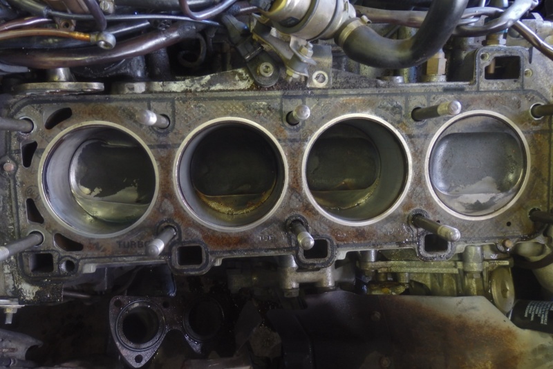

Petit aller retour au Pôle Mécanique d'Alés pour déposer la Cup chez un pro bien connu et qui connait bien les PMA !!!! Classic Auto Sport.
Quelques clés à cliquets par ci, par là et les pros sont pas loin du déculassage !!!
Ma 4éme 944 Turbo .... La Cup....La vraie - Page 6 P7090010

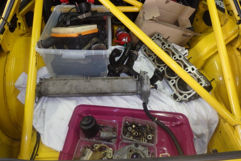

Au fur et à mesure tout est rangé dans des bacs afin de ne rien égarer
Ma 4éme 944 Turbo .... La Cup....La vraie - Page 6 P7090011
Et enfin la culasse est enlevée !!! Et les soupçons se confirment !!!
Ma 4éme 944 Turbo .... La Cup....La vraie - Page 6 P7090012

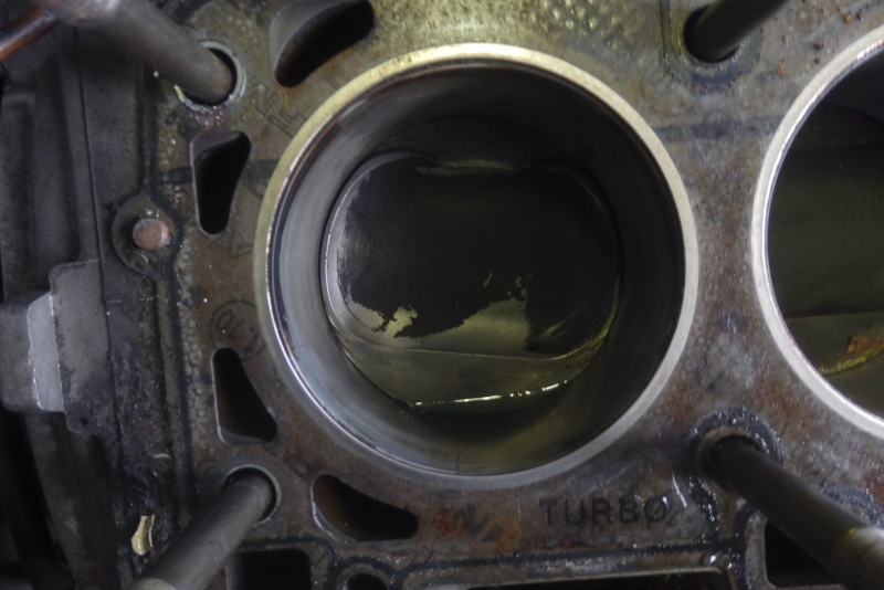

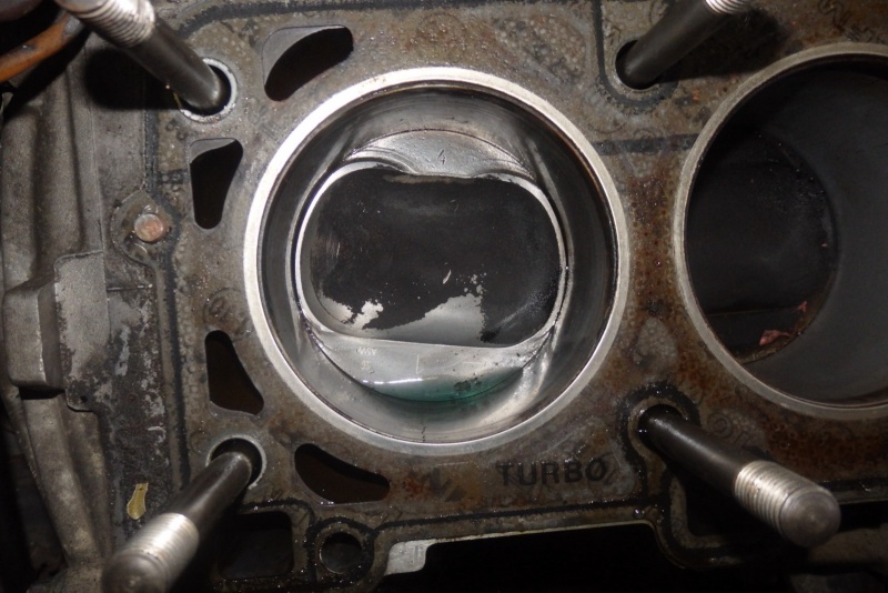

Bloc fendu au niveau du 4éme cylindre, celui ou la bougie était cassée.
Et quelle gueule il a le piston ???? Par rapport aux autres !!!
Ma 4éme 944 Turbo .... La Cup....La vraie - Page 6 P7090013
Ma 4éme 944 Turbo .... La Cup....La vraie - Page 6 P7090014
Ma 4éme 944 Turbo .... La Cup....La vraie - Page 6 P7090015
Ma 4éme 944 Turbo .... La Cup....La vraie - Page 6 P7090016
Et la gueule de la culasse n'est guère folichonne !!
Ma 4éme 944 Turbo .... La Cup....La vraie - Page 6 P7090017
Bref, on remballe tout dans le coffre de l'auto et c'est parti pour une recherche de moteur !!! Vue la période des congés, et les dernières courses en septembre/octobre, on va sagement prendre le temps et concocter quelque chose de bien pour.......avril 2015..............
Ma 4éme 944 Turbo .... La Cup....La vraie - Page 6 P7100010
On pourrait se perdre en conjoncture...la cause, bougie tombée avant son montage ??? Mélange trop pauvre ?????  Bref , on s'en moque , l'essentiel sera de repartir sur un moteur qu'on va fiabiliser au maximum et je fais confiance à l'équipe concernée...ça va se faire...tranquillement, surement.

Il a mangé grave !
Effectivement, il n'y a pas grand chose à sauver...
J'ose pas imaginer la tête de la bielle sous le piston 4 !

Le bloc a mangé sévère en tous cas :'(

il est beau ce bloc JC.
coup de bol ca... bravo2
