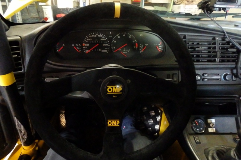

On a fixé le nouveau moyeu "démontable"
Ma 4éme 944 Turbo .... La Cup....La vraie - Page 5 P6010011
Puis la deuxième partie du moyeu sur le nouveau volant et hop!! c'est clipsé en 1/4 de seconde
Ma 4éme 944 Turbo .... La Cup....La vraie - Page 5 P6010012
Y a pas photo, c'est super pratique pour sortir/rentrer sans reculer le baquet!! Et s'il faut une extraction d'urgence, c'est tout gagné en temps.
Ma 4éme 944 Turbo .... La Cup....La vraie - Page 5 P6010013
Ma 4éme 944 Turbo .... La Cup....La vraie - Page 5 P6010014

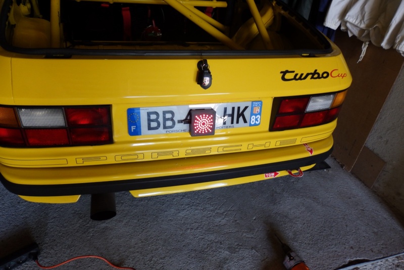

On est passé ensuite au feu de pluie obligatoire. Le garage Borgoin avait préparé le cablage et les trous dans la carrosserie. J'avais l'option de rendre la plaque AR amovible en remplaçant les rivets par des vis; mais j'ai choisi de percer la plaque au droit des trous déjà faits. La manip sera moins longue s'il faut aller faire de l'essence lors d'une sortie circuit.
Ma 4éme 944 Turbo .... La Cup....La vraie - Page 5 P6010015
Ma 4éme 944 Turbo .... La Cup....La vraie - Page 5 P6010016

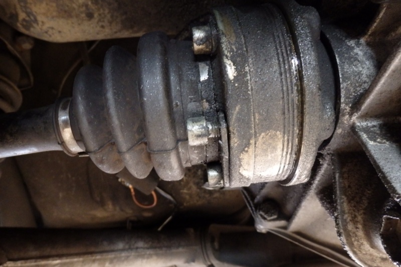

Et on part pour une inspection générale du dessous, en vérifiant les passages de câbles et durites; et arrivés à la boite ???? HORREUR !!! les vis du cardan gauche dévissées, et heureusement que les têtes de deux vis s'étaient décollées de l'appui, sinon on aurait rien vu !!!
Ma 4éme 944 Turbo .... La Cup....La vraie - Page 5 P6020013
Ma 4éme 944 Turbo .... La Cup....La vraie - Page 5 P6020014
démontage, nettoyage, graissage, remontage en mettant du frein filet bleu sur les 6 vis!!!
Ma 4éme 944 Turbo .... La Cup....La vraie - Page 5 P6020015
Pour le cardan droit, là aussi, 3 sur 6 vis commençaient à se desserrer!! Frein filet pour le remontage!!Et marquage au feutre de repères sur les vis et appuis. Ce sera un bon repère visuel pour la prochaine inspection.

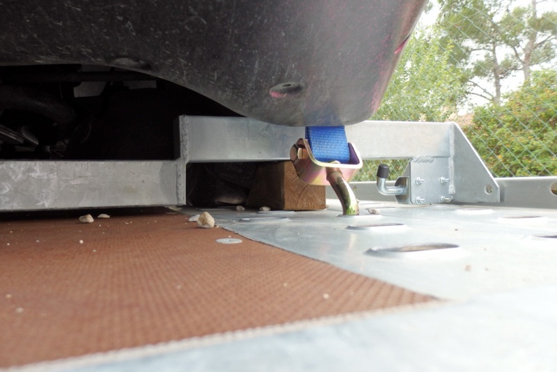

Prochaine étape, montage des roues piste et mise sur la remorque...ce sera mercredi en fin d'a.m pour un départ jeudi matin vers Charade.

Incroyable ces vis de cardans en train de se faire la malle !
A ton avis Gilbert, c'est parce qu'elles étaient mal serrées ou bien c'est à cause des contraintes mécaniques répétées subies par les cardans ?
Comme quoi, une bonne inspection régulière permet d'anticiper bien des problèmes !!!  bravo2

jm@rc vient de me montrer des photos de son cardan dans le même état !!!! Donc à surveiller sur les 944 turbo; et le frein filet peut y remédier.

Effectivement je n'ai pas précisé que, lors du changement temporaire de boite de vitesse sur ma 951, j'ai changé toutes les vis de cardans par des neuves, même celles côté moyeu comme j'étais lancé.
Une des vis d'origine était cassée dans une tulipe. C'est mon père qui me l'a extrait avec sa machine à électro-érosion Charmilles Cool
J'ai aussi mis du 12.9 au lieu du 8.8.

et comme le dit jmarc ; les vis cassent souvent au niveaux de la noix
le grade de vis est tres important 8.8 d origine je crois et pas moins (evitez EBay et leur vis chinoise )
12.8 pas mal..... jmarc t es tranquille au moins de ce cote ...

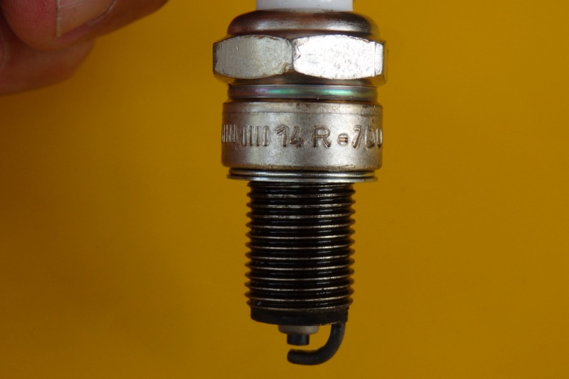

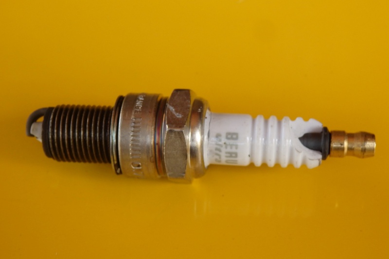

Cylindre 4 ??? La douille de la clé ne rentre pas?? La bougie est cassée et des morceaux d'isolant se sont mis entre la bougie et le puits.
Fil de fer et doigté pour sortir les morceaux ......10 mn aprés, la douille prend et surprise, pas beaucoup d'effort pour desserrer ???
Ma 4éme 944 Turbo .... La Cup....La vraie - Page 5 P7010013
la bougie est explosée ???
Ma 4éme 944 Turbo .... La Cup....La vraie - Page 5 P7010014
Ma 4éme 944 Turbo .... La Cup....La vraie - Page 5 P7010015
Contact, démarreur.....ça pulvérise le capot et les alentours de LDR mais le moteur tourne.
Il manque pas grand chose de LDR, ça explique le côté brutal de l'incident
Ma 4éme 944 Turbo .... La Cup....La vraie - Page 5 P7010016
Maintenant va falloir démonter la culasse et inspecter le cylindre et les soupapes.
J'ai pris contact avec un spé du JdC des PMA Laughing   Il se reconnaitra en souvenir de sa 968 qui a souvent fumé "blanc" dans les années 2009..... et elle va rejoindre son garage la semaine prochaine.
A suivre..............

Autant j'imagine que la porcelaine explosée côté puit peut s'expliquer par du cliquetis et une détonation au mauvais moment (??) mais pour la porcelaine cassée côté faisceau c'est bizarre Sad

Vraiment très étrange en effet... heum
