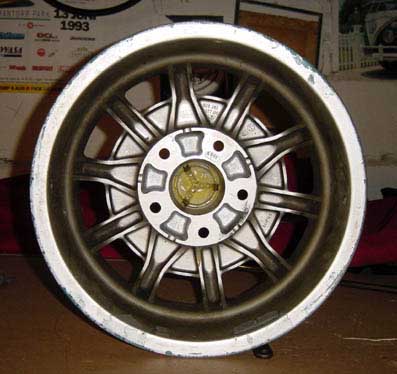

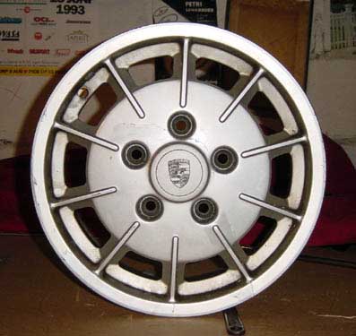

merci flat & fred après pas mal de recherche voila la réponse a ma question!
jante GASBURNER Whlgas10jante GASBURNER Whlgas11
Mahle GasBurner
Fiche technique
La description Des roues de  Gas Burner a été fabriquée par Mahle pour les Porsche. Ces roues étaient une option d'usine pour 911 et 914.
Les Gas Burner sont en magnésium et extrêmement légers. La légèreté a causé sa popularité utilisé dans des Courses de hot-rods au départ arrêté.
et ensuite orientés dans des passionnés de Cal Look.
Les jantes gasburner peut être identifié avec la ref "E 901361017 00"
les Originaux sont trés recherchés, et difficile de les trouvés,il existe des repros mais plus lourde
Fabricant Mahle, l'Allemagne
periode de production 1969-72
Taille 5.5x15 "ET42
poids 4694 g
       7430 g pour les repros

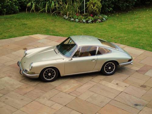

franchement c'est pas beau? loupe

bravo
Nombre de messages : 4242
jante GASBURNER Empty
MessageSujet: Re: jante GASBURNER   jante GASBURNER Icon_minitimeJeu 26 Déc 2013 - 12:49
si si ça lui irait bien !!!  bien

Franchement ? non ! la voiture est magnifique mais ces jantes n'apportent rien, en tout cas pas sur celle-là, mais c'est juste mon avis, après ...

Moi j'aime bien, c'est une belle alternative aux Fuchs  Wink

oui moi aussi, j'aimerais bien équipé la mienne de ces jantes

Juste une alternative, mais il y a sans doute des modèles sur lesquels ça iraient mieux, d'ailleurs peut-être la tienne mon p'tit neuf ?
