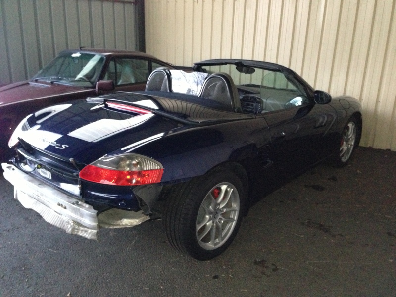

Tiens, encore une histoire de roulement IMS  Exclamation
Voila un 986S Tiptronic qui vient d'être vendu par son propriétaire par l'intermédiaire de sa concession CP chez qui le véhicule était entretenu Wink
L'auto a un peu plus de 120000 bornes, 1ere main, toujours entretenu en CP, bref pas grand chose à reprocher.
Le propriétaire est tombé en panne, a rapatrié son auto en CP, a demandé un diagnostique .... Qui est tombé :
Après dépose de l'échappement, de l'ensemble moteur boite, du démarreur, de la boite, verdict : Roulement IMS HS cause casse de l'axe
Le propriétaire a jeter l'éponge devant le devis proposé, s'est fait reprendre le Boxster en l'état sur l'achat d'un modèle plus récent. Porsche a vite revendu l'auto "à marchand" en l'état...
Heureusement, nous avons un groupe disponible qui va recevoir son roulement renforcé avant d'être monté dans cette caisse fraichement débarqué
Moralité de l'histoire : C'est pas parce que l'auto a plus de 100000 km que vous serez à l'abri de la casse  lol!
