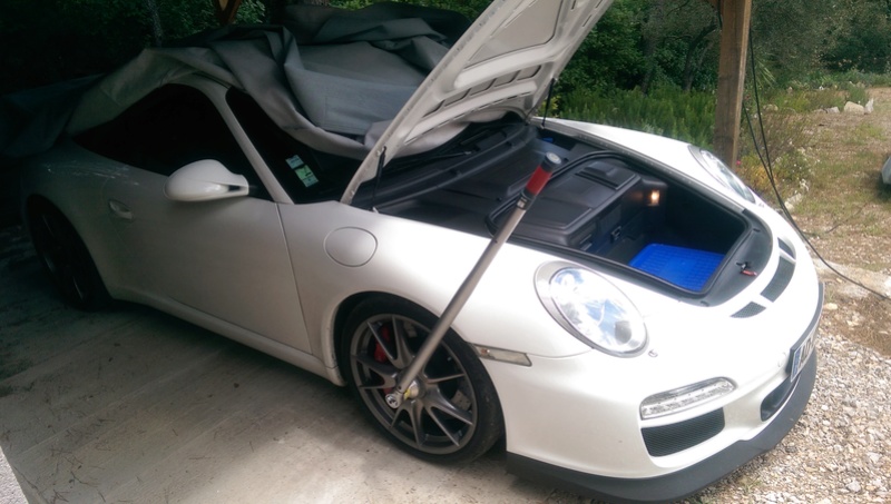

J'ai pris l'option d'en avoir une dans la voiture, car ni mon marchand de pneus, ni mon mécano n'en ont.
Mais c'est difficile de lui trouver une place, car elle fait environ 1m de long.
Je la mets dans un tube PVC pour la protéger.

Merci pour la photo Lolo.
Je suppose que tu règles le couple avec la molette en bout de manche ?
Exact !
Et tu pousses l'embout de l'autre côté pour dévisser/visser...
