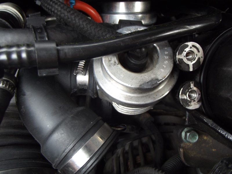

montée:
alors la durite de droite commande les DV (dump valves), celle au milieu en dessous les wastegates, et celle a gauche pres de la prise va à la tubulure d'admission juste avant le papillon...

et les DV qui sont sympa quand on peut les voir....
chevaux en plus, chgment vanne, photos p10 996 TT - Page 7 Dscf3213

Les DV ne sont pas commandées par cette électrovanne, la durite "de droite" retourne dans le circuit d'admission d'air dans lequel débouchent également les DV, mais elles sont commandées par une autre électrovanne.

bon j'ai changé l'electrovanne qui commande les DV
je me suis apperçu d'une chose:
sur l'ancienne electrovanne N75:
quand je souffle par la durite de droite de l'air passe pour sortir par la durite en dessous au milieu de l'electrovanne.  Et quand je souffle dans la durite du milieu l’air ressort aussi par la durite de droite.
Sur la nouvelle :
Quand je souffle par la durite de droite un peu d’air passe par la durite en dessous au milieu, par contre quand je souffle dans la durite du milieu il n’y a pas d’air qui passe.
chevaux en plus, chgment vanne, photos p10 996 TT - Page 7 Dscf3214
Je pense bien que mon ancienne N75 est morte 
La durite à gauche va au plenum
La durite au milieu va aux DV
La durite à droite va à la cuve à vide
Donc la nouvelle N75 est remontée, ainsi que les DV, il me reste à remettre le papillon, et tubulure… ce soir Wink
J’ai testé les DV, pas de fuite et le piston revient bien dans sa position

pour les novices, la N75 pour 996 TT se trouve sous les Dv, là
chevaux en plus, chgment vanne, photos p10 996 TT - Page 7 Dscf3215
Wink
pas facile d'acces, faut enlever la tubulure, la boite à air, les DV.

bon voilà mon retour, elle marche bcp mieu maintenant. je n'ai plus de temps de reponse des turbos, je tourne a 1bar voir à un moment 1.1.....
je retournerais chez shiftek la repasser au banc, examiner tout cela Smile
