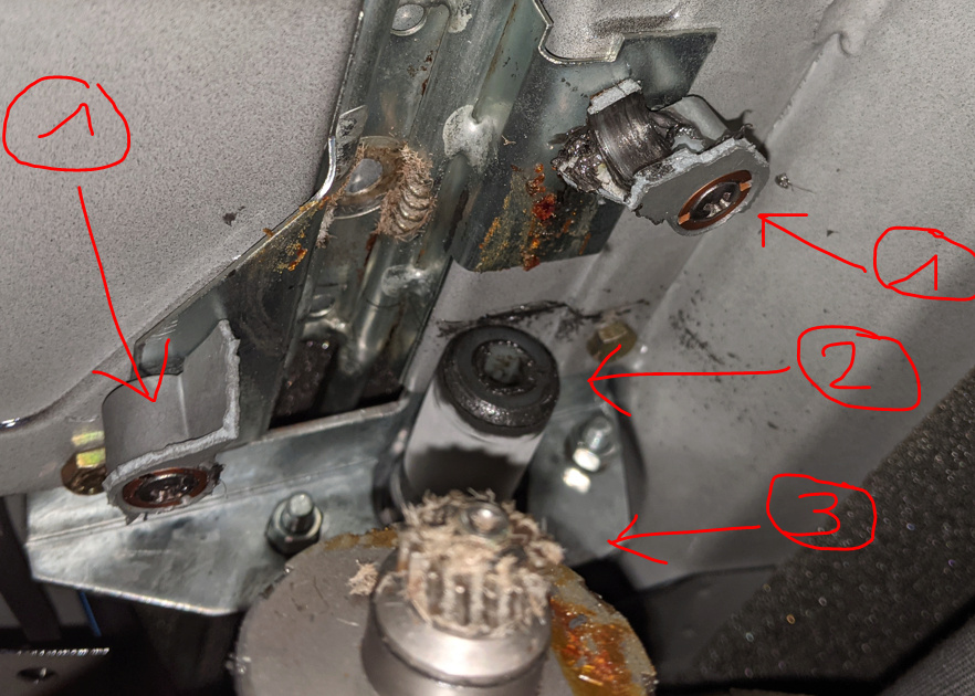

problème : Le toit ouvrant a commencé à faire bcp de bruit et s'est bloqué en position ouverte (fermée à 90% mais il restait un jour de 2cm avant la fermeture totale) -> Impossible donc de rouler quand il pleut !
solution : en dézippant la fermeture éclair située sous au dessus de la lunette (pavillon) on accède à des caches à dévisser à l'aide d'une clé torx.
Une fois ces caches retirés (on peut d'ailleurs retirer seulement celui de gauche dans le sens de la marche, on accède aux moteur du toit ouvrant, boîte de vitesse et embrayage. En ouvrant le cache, la boite de vitesse totalement en miettes est tombée sur moi.
Elle s'était cassées / délitée avec le temps car son carter est fabriqué dans un alliage qui ne tient pas dans le temps. Il faut dire que cette pièce équipe toutes les 911 refroidies par air, sa conception a donc quelques années ! La référence est 91156460101 pour la 993.
Disponible en neuf sur le site Rose Passion au prix de 400€. J'en ai trouvé à moitié prix en occasion sur eBay et leboncoin mais sur les photos, le carter semblait fatigué.
Attention, la pièce est vendue sans les 2 vis ni les 2 inserts qu'il faudra récupérer sur l'ancienne boîte déposée. Une fois refixée dans son logement, et emboitée dans l'embrayage en caoutchouc, le toit ouvrant refonctionne normalement, et l'auto peut de nouveau être utilisée les jours de pluie !
Je peux envoyer des photos sur demande
Photo 1 : détail du logement de la boîte de vitesse à repositionner
(1) récupérer les vis + inserts de l'ancienne pièce (elles seront utiles par la suite)
(2) embrayage
(3) l'ancienne boîte de vitesse déposée
Photo 2 : la pièce neuve commandée à reposer. Les inserts/  filetages de fixations ont un diamètre plus important que les vis. Il faut alors réutiliser les vis inserts de l'ancienne boîte pour ajuster le diamètre et visser la boîte dans le pavillon
