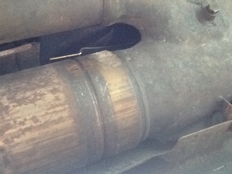

Plus sérieusement, en me couchant sous la voiture je me suis aperçu qu'il manquait les deux brides du catalyseur, ainsi que plusieurs agrafes.
J'ai commander les pièces chez "rose p..." mais une fois la voiture lever sur les rampes les sangles ne passent pas entre le collecteur et le cata'. Que faut il démonté ?

Bonjour, si ca t'intéresse toujours voici un photo du passage des sangles.
et après remontage du cata.
bonne journée.

Ah! J'ai failli oublier.
Si tu peux vérifie l'état du support. Le mien était fendu de chaque cotés.

merci pour les photos , c ' est très parlant  Razz

Je te remercie ,c est fait et le support était également fendu de chaque côté ,petite soudure au tig ,je pense que cela devrais tenir. merci
